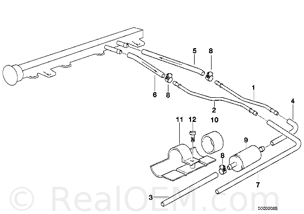

Problema/klausimas: Sveiki, turejau problema su benzino nutekejimu, per slangute (nr 5, paveikslelyje zemiau). Norint, ja pakeisti teko isardyti isiurbimo kolektoriu (antras paveikslelis), nes kitaip nebuvo jokio priejimo.

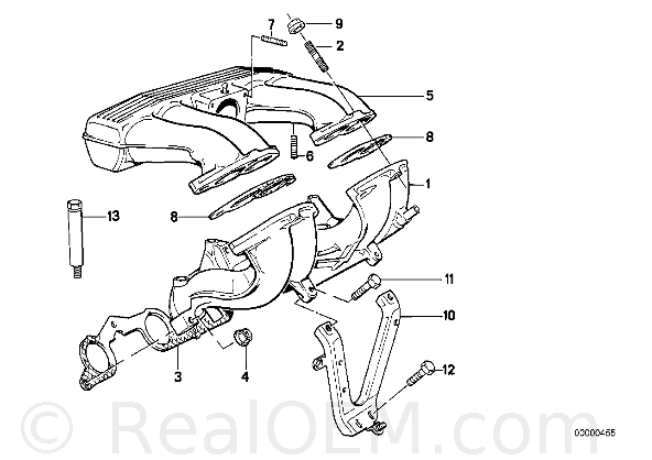

Tiesa, kolektoriu atsukom kartu su oro sklende (trecias paveikslelis), bet maisesi vienas vamzdukas, be kurio pats kolektorius nenorejo trauktis i sona. Atjungus ji, pasipyle ausynimo skystis, kuris kaip as suprantu galejo lengvai patekti i apatine kolektoriaus dali (antras paveikslelis 1 dalys) ir pribegti i cilindrus.

Yra tik dvi tarpines (nr 8 antrame paveikslelyje), nes kitu mes nelietem. Gali del tarpines, kilti pasaliniai garsai?

Problema: Antrame paveikslelije, detale nr. 13 varztas isisuka i laikykli/varzta, kuris papyldomai laiko purkstuku vardymo bloka ir kiek issiaiskinome, nustato isiurbimo kolektoriaus virsutines dalies (antras pav. 5 detale) auksti. Kai isukinejome, jis buvo siektiek issisukes, del to galejo buti tarpas, kiek tarp isiurbimo kolektoriaus, tiek ir paciu purkstuku (cia gipoteze :))
Sprendimas: Atsukom kolektoriu, neatjunginejant slanguciu :lol: nors si karta, spaudima aisku nuleidau. Pravalem tarpine, kuri kaip ir minejau buvo geros bukles, uzsukom tuos varztus, kurios vardinau skiltyje "Problema" ir uzsukau viska atgal. Pajungem visas slandutes, uzkurem masina ir Godzilla isnyko :D
