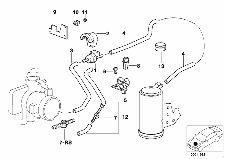

Beieshkodamas sutrukinejusiu slangeliu ir tarpeliu kur galetu ora gaudyti radau stai sy prietaisely...
Kas tai...? nes i jo ishejimo slangele yra isuktas varzhtelis...ir shiaip jis turi buti kahzkur pritvirtintas, bet laikiklis nuluzhes todel jis ten tik buvo uzhkishtas kad nesimetytu....

Chia yra bako ventiliacijos anglinis filtras. Jei nesuklysiu prie lonzherono turi buti laikiklis, tas filtras prie jo prisisuka dviem varzhteliais. Kaip pats rashei, kad nuluzhes filtro laikiklis, dar ant to filtro laikiklio uzhsimauna detale nr.2 ir i ja isistato vozhtuvas pazhymetas nr.1.
tai, kad jei neklystu, angleis fitlras turi du įėjimus, o čia tik vienas. man kažkaip į kuro filtrą panašiau.. :roll:

cia ir turetu buti kuro filtras, nes anglies tikrai turi 2 virsuj ir 1 apacioj (arba atviksciai) isejimus.

Pagal tos detales koda 16131180886 rodo, kad tai anglinis kuro filtras, o detale pazhymeta nr.1 13901744150, tai vozhtuvas bako alsuokliui. Ar ash klystu?! :roll:

gal viskas ir teisingai, nes paveiksliuke tai tikrai anglies filtras, o nuotraukoj manau, kad kuro filtras :)

Tai, kad kuro filtras juk po automobiliu :roll:, o chia temos autorius shita detale po kapotu rado, daugiau ash nieko panashaus po kapotu nesu mates, tai pagalvojau, kad chia galetu buti anglinis kuro filtras 8-[
StandartinėParašytas: 21 Rgp 2008, 10:07
pas kitus prie variklio, prie starterio / tepalo matuoklio. pas mane irgi ten, tai kai reik keisti... :)
