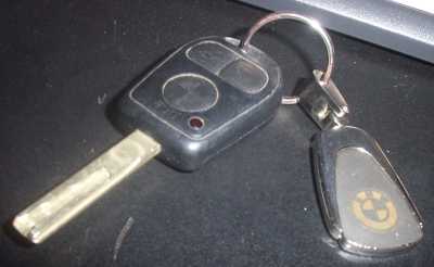

Gal cia kalbama apie original signalizacija?
Raktas toks?
bmw-key.jpg [ 13.56 KiB | Peržiūrėta 6383 kartus(ų) ]

Tai vat, šendiena šiek tiek pasikrapščiau prie to veidrodėlio ir išsiaiškinau kas čia per daiktas. Išardžius veidrodėlį, iš pradžių vistiek nieko nesupratau, nei tai lietaus daviklis, nei kas. Bet paskui toptelėjo mintis, kaip kolega ir minėjo, kad pas mersus būna originaliai signalizacijai tokie dalykai skirti. Ir beje, raktas pas mane būtent toksai kaip ir foto aukščiau. Taigi atjungus fyškutę ir pabandžius aktyvuoti signalizacija ji nieko nereagavo, o pajungus fyškutę atga, signalizacija vėl reagavo į raktelio spaudinėjimą.

Pas mane raktas irgi tox pat, tik nera lemputes kazhkodel, pastebejau,kad pas mane ateina kruva laidu bet niekada nepagalvojau, kad tai galetu buti susije su signalizacija :oops:,ir neatkreipiau demesio del to juodo apskritimo pas save, reix ryt atidzhiau pasizhiuret :roll:

E36Coupe rašė:
Raktas toks?
pas manes toks pat raktu pakabukas ;DD
