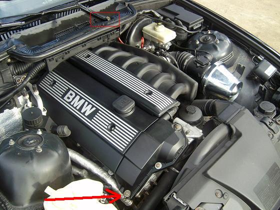

Problema/klausimas:
pro cia vos vos rasoja rodos tepalas, kodel ? ar lb blogai ? :)
kvailas klausimas spejiu čia per tarpine ?
rasoja.JPG [ 64.96 KiB | Peržiūrėta 4970 kartus(ų) ]

Pabandyk ishsukti ta varzta ir vel prisukti.Man taip buvo irgi, lygiai toj vietoj, tai pasirodo varztas buvo prasisukes ir nepriverzdavo kaip rekalas. Ir buvo tox vos vos rasojimas

ar ne ten tik sujungimas yra (galvos daliu)? nes atsimenu dedant varikli, kai keitem tarpine dangtelio, toj vietoj truputi chermetiko dejom (4se taskuose). ten labai neversk to varsto, nes kai sukom su dinamometriniu, tai jega nedidele turi buti... gali buti, kad teks keisti tarpine, nors jei nezymiai leidzia, tai gal kolkas ir neapsimoka...

leidzia vos vos vos, nu matosi parasoje toje vietoje, speju kad tepalas

teip ten bus tepalas, jai varzto pertempimas nepades, keisk tarpine, nes gali but, kad sukepe ir pasidare jau kaip plastmase, o jos keitimas (iskrapstymas) tai #-o keitem karta su draugu :D

panasu i tarpine,bet jei tik keli mm to rasojimo-nelisk

Pas mane ir panasiai buna kartais ;) Nuvalau ir po keliu menesiu vel biskiuka atsiranda...Kai nebuna dulkiu tai sunkiai ir pastebet eina, o kai buna tai matosi tamsi demele...

pawerzt nebandziau tai negalima ten stipriai verzt ar kaip ?

pas mane aprasojes neblogai.. geriau neverzineti tu varztu bo perverzt laisvai galima o tada jau blogiau, siaip jei rasoje tai bovo kazkas daryta varikiui imti tie dangteliai, zodziu kazkas daryta, jei jau norit super tvarkingai pasikeiskit tarpines po tais dangtukais..

gal geriau neversk, nes jei su trisiotke verst, tai nestipriai reik...
