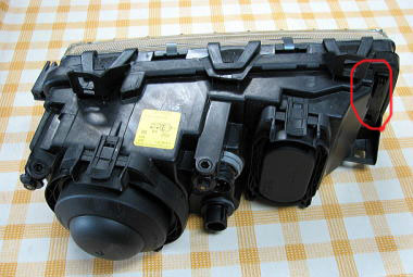

Mano orginalios BOSH faros, tai ten nesireguliuoja. Mano manymu atidaryk kiek galima daugiau.
Virsutinis alsuoklis apibreztas raudonai.

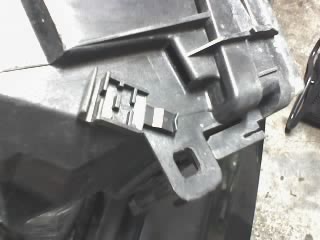

cia mano (fara apversta) su isimtu alsuokliu. jis turi kanala orui, bet kad dar kurnors yra, kazkaip demesio neatkreipiau. o var isimti tai dabar nebezinau ar reik, ar iskraukt, ar palikt taip kaip yra.

tiesi skyle negali buti. As i savo bandziau viela kisti, tai nelenda. Nusprendizau, kad ten kanalai kazkokie yra. O dabar i tavo foto paziurejes tikrai taip. ;)
Pagal mane, tai pas tave jis tik vienoje uzsifiksuoja t.y. ikisus iki galo, visviena lieka skylute
Jei cia pacioje, tai turetum rasti ir virsuje. Apziurek neisemes faros, gal pamatysi koki atsikisusi plasmases guza kaip ant BOSH zibinto.
StandartinėParašytas: 15 Sau 2008, 10:57
reiks paziureti, tik kada dar neaisku, nes po darbo tamsu, o i darba visada veluoju :D na gal per pietus. siaip pries tai buvau truputi istraukes alsuokli, o dabar ikisau iki galo, tai lyg ir maziau pradejo rasoti, o gal tik sutapimas. pavazinesiu dar truputi, tada bus matyti tiksliau :)
