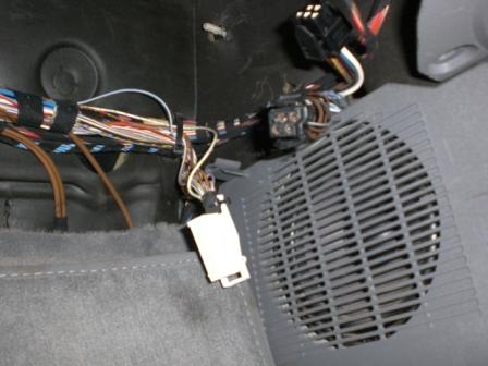

cia ta vieta kur turetu but centr blokas. priek urios fiskes jis jungiasi ir kas tos laisvos fiskes? ar jos visos susijungia i ta bloka?
beje kiek galima srotuose moket uz ta bloka? :)

Hmmm.... Sitos fiskes visos jungiasi i centrinio bloka. kai nusipirksi sujungt problemu nebus nes ju kitaip nesukisi. Bet velnias kas taip isniekino tavo masina :evil:. O laidai visi sveiki?

taip ir pas mane taip buvo neskubekit nieko keisti ,paprasciausiai atjunk bagazines varikliuka ir pamatysi,jei susitvarko tada laidai bus nutruke per lanksta.

tai va tikri svolociai. nzn kur islupo arba cia arba jau vokietijoj kazkam prireike :(

o kaip suzinoti ar tas blokas tinka nuo kupe? ten juk duru maziau :)
