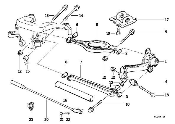

Tas metymas toks nezymus ir tik kai per duobes pravaziuoji tada gala sumeto. Del ratu tai tikrai nesamone kad metytu, nes pries tai buvo viskas normaliai. Gal visokias ivores reikia pabandyti pakeisti.Foto 2,3,6,8nr.

bijau klaidint bet jai pakaboi kazkas negerai tai del visokiu š... gali but problemu... vienam servise pasake keisk amortikus, pakeiciau vistiek, bet pakeiciau 4salenblokus pagrindinius ant kuriu visa pakaba laikos reduktorius ir tt.. is ju tik 2 buvo mire pakeisti visi 4 ir viskas tvarkoi vazineju norma... aisku ne su afigienais ratais r16 205/45 man pakanka

bus nueja traukes galines kur ratu isvirtimas reguliuojasi
