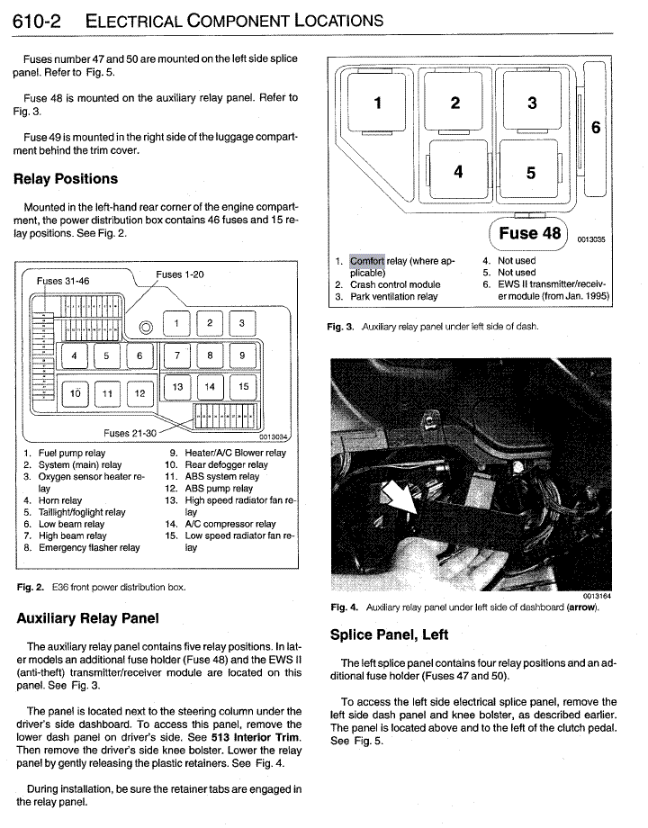

i senuka 318 1991 nusprendžiau isistatyti el langus
gal kas turit shema kaip turi komforto riele jungtis, ir kurioje vietoje ji turi statytis

tiesa o ta komforto rele kur statosi? ir ar pas tave E36? ir seip kaip jinai atrodo?,
nes pas mane lygtais turi buti masinoje konforto sistema, taciau lygtais neveikia :( gal kokios dalies truksta :)

Jerry rašė:
Konforto rele yra po vairuotojo panele, ties vairo strypo sulenkimu. Ji gali buti melyna, arba juoda. Siaip ten reliu papildomai kitu ir nera.
Jungimo schema prisegta.

Grill rašė:
Jerry rašė:
O seip ta rele didele, ar maza 5 kontaktu, na kaip ant slapuku deda, nes po vairu radau rele, kuri uzmaitina visus langus, kai atidarytos durys arba ijungtas degimas ir pan.
Nes labai norisi pasidaryti, kad ijungus signalizacija uzsidarytu langai :)

Placiau foto.
As ir darysiuosi sita konforta. :)

Jerry rašė:
tai tau ne komforto reles reikia ieskoti, o langu valdymo bloko ir issiaiskinti kaip pajungti.
