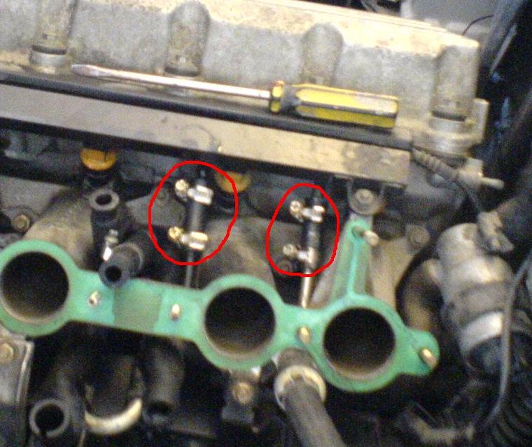

Kaip tik vakar issisprendziau sia problema :) Reikia pasikeist dvi zarneles po kolektorium (apvesta raudonai). Procedura mazdaug tokia:
1. Atsijungineji vakumus, fyskes nuo droselines sklendes ir oro srauto matuokles, nusiimi oro zarna, oro filtro dangti su matuokle, laisvos eigos voztuva, zodziu, viska kas trukdo.
2. Atsuki kolektoriaus varztus (berods 10 is priekio ir 2 is sonu).
3. Atkeli siek tiek kolektoriu ir atjungi dvi ausinimo zarneles (jos pajungtos i "radiatoriukus" prie droselines sklendes).
4. Nuimi kolektoriu (troso atjungti nereikia).
5. Nuimi zarneles, nusivezi kaip pvz i parda ir nusiperki minimalu kieki tokios pat kuro slangeles ir 4 chomutukus.
6. Atsipjauni ir uzdedi naujas zarneles.
7. Uzdedi ant ilgu shpilku kolektoriu ir palieki plysi, per kuri su replytem uzmauni ilgesne ausinimo zarnele (slangos chumuta patogiausia pasistatyt taip, kad uzverzti prieitum is variklio priekio).
8. Taip pat uzmauni ir antraja zarnele (bus pakankamai sudetinga, nes zarnele yyypatingai trumpa).
9. Prisuki kolika, sumauni visas zarneles, viska sujungi ir bandai kurti :)
Sekmes!!
