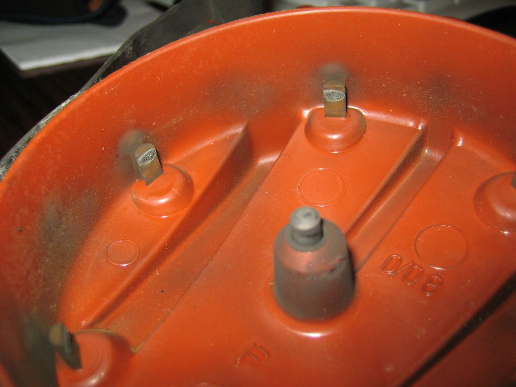

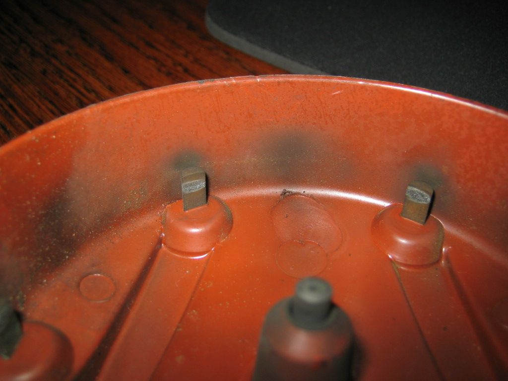

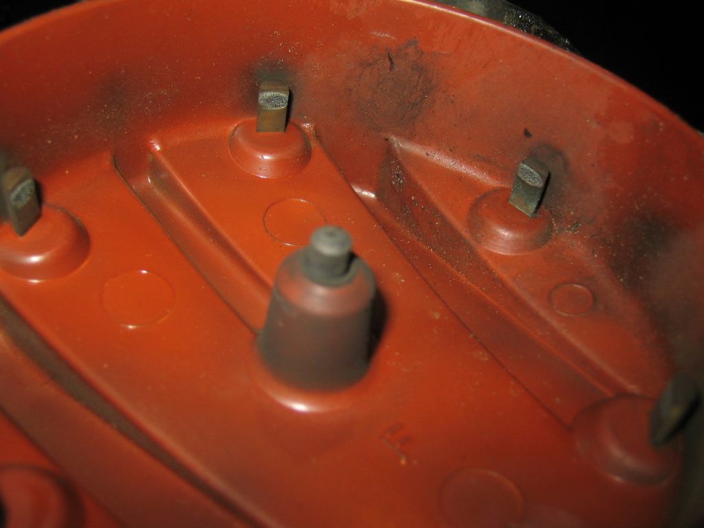

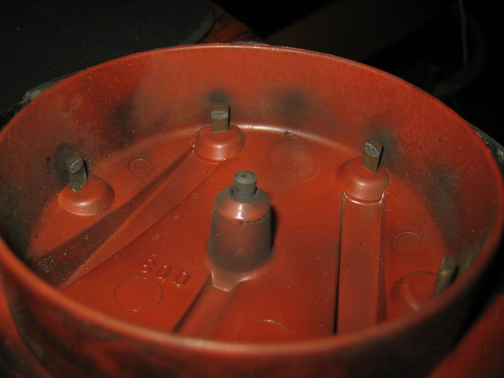

Nuemiau dangteli, vidineje puseje matosi juodos demes tarp kontaktu. Ir kur jungesi laidas antram cilindrui matosi itrukimas aplink ta jungti, ir pajuodavimas bloko puseje. Kokie sprendimai? Nauja dangteli ir skriejika?
Failo aprašymas: Paskirstymo dangtelis E30
IMG_1496.jpg [ 81.21 KiB | Peržiūrėta 11134 kartus(ų) ]
IMG_1495.jpg [ 85.1 KiB | Peržiūrėta 11127 kartus(ų) ]

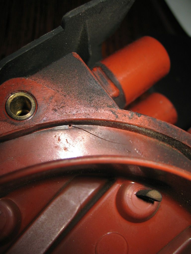

Nu ka pavarciau ir dar atidziau apziurejau. Radau pramusta skylute, ties antro cilindro "pypke". Manau aisku kodel antras cilindras negaudavo kibirksties.
P.S. Planuoju pasiimti nauja dangteli, skrijika ir zvakes is tanagros. Kas per gamintojas EPS?

Failo aprašymas: Demes
IMG_1504.jpg [ 71.21 KiB | Peržiūrėta 11090 kartus(ų) ]
IMG_1505.jpg [ 70.85 KiB | Peržiūrėta 11115 kartus(ų) ]
Failo aprašymas: Pramusta skylute
IMG_1497.jpg [ 107.56 KiB | Peržiūrėta 11114 kartus(ų) ]
