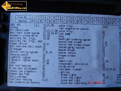

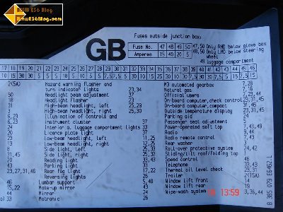

nu matyt 6, 23 saugikliai :roll:
bmw-e36-fuse-box-layout-04.jpg [ 94.7 KiB | Peržiūrėta 29092 kartus(ų) ]
bmw-e36-fuse-box-layout-05.jpg [ 99.91 KiB | Peržiūrėta 28996 kartus(ų) ]

Kažkada buvau įkėlęs ir word formatu, bet nerandu, o kadangi pasiekta kvota ar kas ten, tai darau copy, paste:
Priekaba 2
Padegėjas (žiebtuvelis) 32
Autom. pavara,begis 28
Apšvietimas
Stabdžių lempa 46
„faros“ kairėje 11,25
„faros“ dešinėje 12,25
tolimos šviesos kairėje 25,29
tolimos šviesos dešinėje 25,30
numerio, (skiriamojo ženklo) šviesa 37
automobilio signalas žibintais 23
rūko žibintai 15,22
rūko galinės lempos 17
stovėjimo(parkavimo)šviesos 33
atgaliniai žibintai 26
stovėjimo kairioji šviesa 33
stovėjimo dešinioji šviesa 37
įspėjimo ar šviesos signalas 23,34
apšvietimas atsarginių dalių(instrumentinių kombinacijų..) 22,26,37
apšvietimas rankinio 44
apšvietimas vidaus ir bagažinės 33
lentyna kompiuterio 23,45
išorės temperatūros parodymas 23,31,43
signalizacija 7,24,31,43
langų pakėlėjas (atidarytojas)tik2 durims 14
greičio reguliavimas 46
apšildomas galinis langas 6,23
apšildomas drėkinimo purkštukas 24
šildymo kompresorius,ventiliatorius 20
šildymo reguliavimas 23
oro kondicionierius 16,20,23,31,39,41
degalų siurblys(pompa) 18
krovinio kištukinis lizdas 33
skaitymo šviesa 43
makiažo veidrodis 43
variklio šviesa 37
pakeliamasis stoglangis 1
prožektorių valymo renginys 3
signalas 8
priekinės sėdynės apšildymas 4,23
sėdynės reguliavimas
veidrodžio reguliavimas 24
stovėjimo ventiliacija 19
durų užrakto apšildymas 33
plovimo-valymo įrenginys 36,44,45
laikrodis 31
centrinis užrakinimas 7,35,43
papildomas ventiliatorius 16,41
