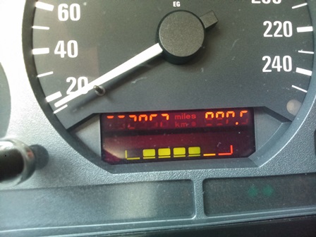

Dėl spidometro, pasirodo ten ne lemputės perdegė, o tiesiog išsiliejo pixeliai. Apsimoka tvarkyt? Ar geriau kitą spidometrą nusipirkt?
Ir ką reiškia šviečianti supunktyruota žalia eilutė esanti po rida?

rodo kiek liko iki tepalo keitimo

Keisk spidometrą, bus ir greičiau, ir pigiau.

Keisk spidometra, kreipkis gal rasiu toki pat.
