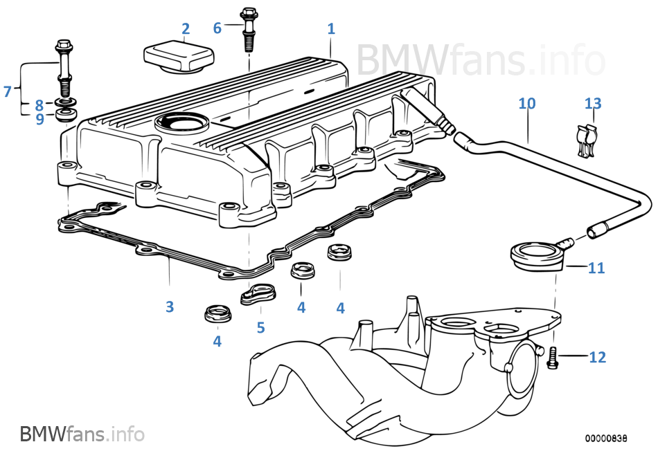

Ir man įdomu pasidarė, kas tas alsuoklis. Spėčiau dalis Nr.11 (pažodžiui verčiant karterio ventiliacijos vožtuvas). Pas mane jis irgi nusprogo, bet jį pakeitus problema neišsisprendė.
ALSUOKLIS.png [ 79.25 KiB | Peržiūrėta 4956 kartus(ų) ]
StandartinėParašytas: 21 Kov 2014, 13:58
11 detale alsuoklio voztuvas. pacias vakumines slangeles visas tikrinti irgi reikia. gofra, LEV slangos ir sujungimai, kuro slegio reguliatoriaus vakumine slangele, i stabdziu stiprintuva einanti slangele, kuro bako ventiliacijos vakumines. zodziu viska, kur oras eina.
