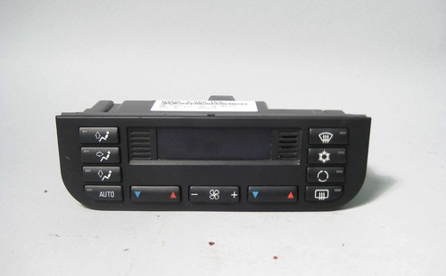

Šiandien ryte pirmą kartą nutiko toks fintas: klimato kontrolė ale įsijungia, bet visiškai nieko nepučia. Nesvarbu ar langų apipūtimas, ar automatinė kontrolė, ar uždara vidaus cirkuliacija, ar rankinis viršus/centras/apačia pūtimas - 0 efekto. Gali įjungti šaldymą, ir jis pasilieka jungtas, nors už lango -2.5, bet vistiek nieko nevyksta.
Perjunginėjant rėžimus, pvz iš langų apipūtimo į vidaus cirkuliacinį ar kitus, girdisi kaip mechanizmai suveikia, persijungia, bet tiesiog nepučia ir viskas. Nei vasarą, nei žiemą tokių fintų nėra buvę niekada, salono filtras kątik pakeistas, ėjo vėjas kaip viesulas salone.
Kur sliekų pradėti ieškoti?

Juk sakiau, kad ežio kito bandyk ieškot.
StandartinėParašytas: 09 Gru 2013, 20:11
o pats ventiliatoriaus varikliukas negali buti numires ? pvz sepeteliai, padauzyk gal atsigaus :}

Reikalas toks:
Elektroninė klimato kontrolė veikia, kaip ir viskas ok, bet nepučia tokio šilto oro kaip norėtųsi. Nustačius 32 °C ir pūtimo stiprumą iki maksimumo karštas oras paduodamas, bet iš ortakių srautas eina ne toks jau ir karštas. Važiuojant su žiemine striuke salone, jos tikrai nusiimti nesinori. Auto padėtyje taip pat atrodo, kad nedapučia karšto oro tiek kiek reikia. Negalima sakyt, kad neveikia, bet trūksta šilumos.
Važinėju pagrinde autostradose, apsukos 2.5-3k RPM, sistema regis nuorinta.
Ežys?
Bandyti dapilti antifrizo ir dar nuorinti?
Daugiau minčių nekyla.
StandartinėParašytas: 16 Gru 2013, 22:24
nu jeigu persijungia kada reikia tai teoriskai tas ezys veikia, variklis kaip suprantu pasyla kiek reikia ir greitai ? ta prasme termostatas veikia gerai ?:} dar buna kad tie vadinami klimos kiausiai pastringa, gal del to tau ten ?:} kazkaip buna ten su jais kad pvz vienas pastringa ir viena puse salta pucia kita silta, ar panasiai, reikia truputi paskaityti apie juos, gerai nepamenu tu smulkmenu :} man pvz tai ryte pucia salta, veliau vaziuojant kaip pasyla variklis jauciasi kad peciukas pradeda stipriau pusti, ir jauciasi jau siluma, veliau kaip pilnai pasyla pradeda jau perdaug sildyti, visa laika 23 bunu nustates, tik ryte iki pasilimo nusuku ta reguliatoriu ant melynos zymos kad neaprasotu stiklai :}

Aš irgi įtarčiau kiaušinius. Pas mane juodoj irgi pakeista termostatas, pompa, nuorinta gerai, kamštis naujas, tai slėgį laiko gerą, o irgi pučia tik tokį so so. Ypač ant laisvo nesijaučia tos šilumos. Belieka tik kiaušiniai arba dar, anot Antano, pečiuko radiatorius. Valysiu kiaušus ir tada bus matyt. O jei klima veikia ir pučia, tai tikrai ne ežys.

Įšyla variklis gan greitai, per 2-3 nuvažiuotus kilometrus ryte nespaudžiant daugiau 2.5 kRPM. Darom išvadą, kad termostatas atsidaro laiku. Buvo, kad kurį laiką pstebėdavau, jog vienoje pusėje, dažniausiai keleivio, pūsdavo šaltą orą kartais, nors nors nustatytas šiltas, tai kaip ir rodytų į kiaušinius. Paskui arba nebekreipiau dėmesio arba atšoko kažkas.
Na savaitgalį, jei oras nepaves, tai bandysim ta kasyt tuos kiaušinius, jei taip sakot.
