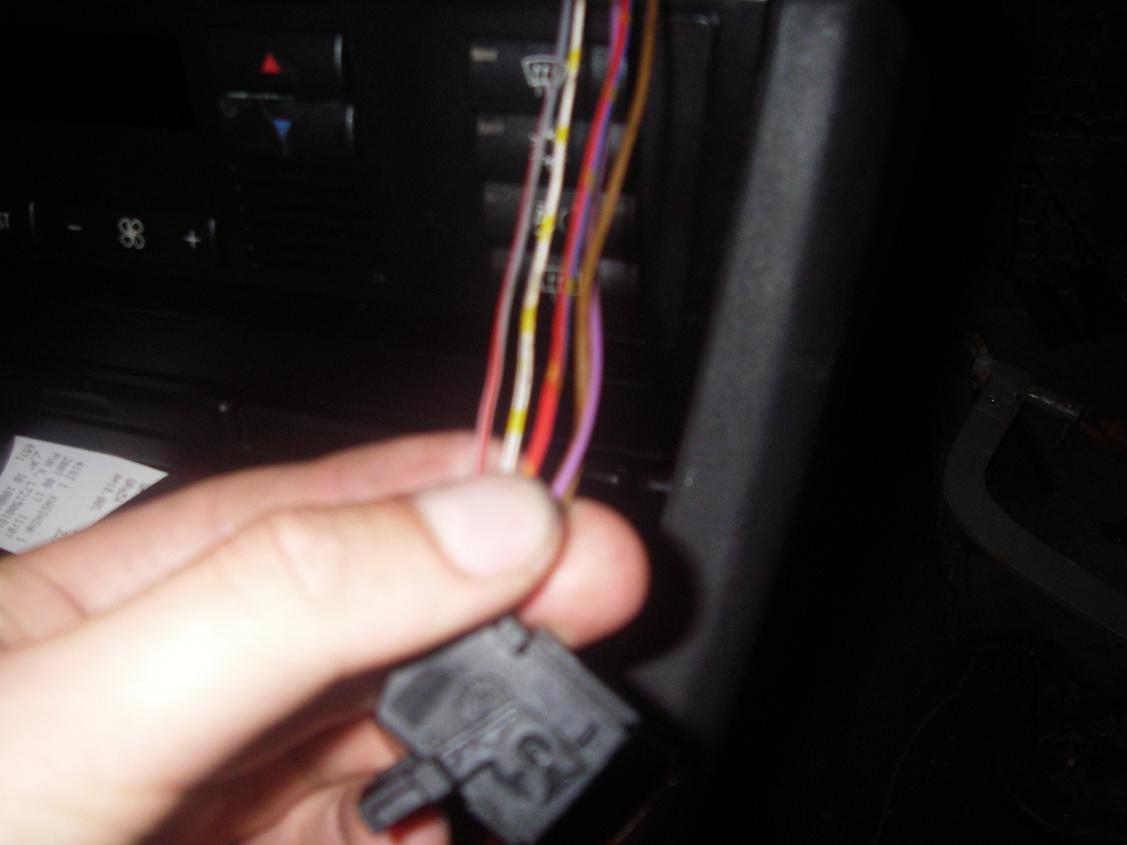

ACC yra nuo degimo (magas issijungia isjungus degima, bet neissireguliuoja), BAT+ pastovus pliusas (jis palaiko atminti) - jei nori kad neissijungtu isjungus degima, tai raudona ir geltona laidus sujunk i viena ir pajunk prie nuolatines sroves (isjungus degima srove turi ateiti).
GND yra izeminimas, kitaip sakant minusas

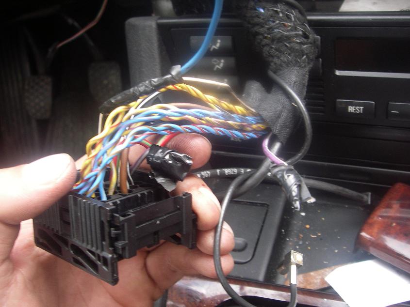

em gali pasakyt kelinta laida i kuri is sicia... nes ten tu geltonu... :roll: marios...

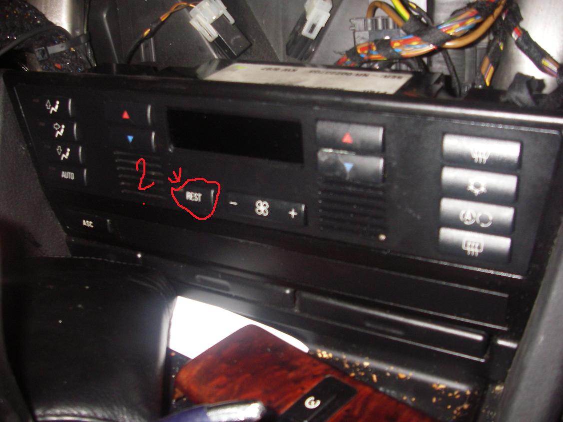

o cia truputi neitema gal kas zinos.... kas tas rest reiskia??? pas mane jis neveikia.... :roll: kazkada isjungus varikli suveike bet taip ir nesupratau kas ten .... :roll:
rest.jpg [ 99.07 KiB | Peržiūrėta 15631 kartus(ų) ]
StandartinėParašytas: 19 Rgp 2007, 13:14
Kai isjungi motora ji paspaudus dar kazkiek laiko gali pust silta arba salta ora..

turi schema ir ziurek kur kurie pagal numeriukus :) 5 ir 9 sujunk i viena, bet ateinanti is masinos ACC atjunk, nes tada degs sviesos. tik is mago iseinancius 5 ir 9 sujunk kartu ir prijunk prie masinos BAT+ konkreciai tai violetini is fiskes pajungi prie raudono, o gala violetinio ateinanti is masinos izoliuok :!:

dekui Berniux ir Cailas . ;] va susitvarkiau... daba reik tiketis kad tas laikrodys visa laik degantis neima daug elektoros... :roll: ... xm... taip reik sprest problemas toliau.... kazko nesuka kompaktu... :roll:

laikrodis turi uzgest po kurio laiko...ar tikrai violetinis is masinos nepajungtas prie raudono? jis turi likt laisvas.

xmm... na va kaip abi fiskes padariau...

Reziume: jei padarai virsutine fiske tik tada nenusimusineja niekas, jei padarai ir apatine tiesiogei tada galima muzikos klausytis ir isemus rakta. Tik tada visa laika degs laikrodys. Nusprendziau nerizikuoti ir palikti tik virsutine fiske pajungta kad nenusimusinetu.... nors gal dar apsigalvosiu .... :roll: nzn... kiek tas ekrnelis su laikrodziu elektoris ryja... :roll:
