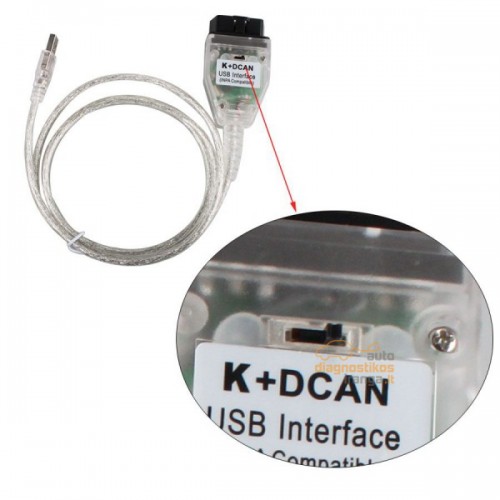

Sveiki, kas per ciudai darosi, atjungus ista+ atsiranda 4x4 restricted, handbrake failure ispejimai. Palikus masina uzrakinta ramybeje 30min viskas isnyksta?
Akumas naujas, priregistruotas, naudojant diagnostika laikau uzvedes, gal kam yra taip buve?

kazkoks interfeisas kreivas, gal but........
dar buna linksmybe tokia, FRM blokas uzsilenkia :D
As tavo vietoj kita interfeisa su kitu PC pabandyciau

Va va ir as taip pagalvojau, beda ta kad nezinau kur patikima gauti? Pirkau laida amazonej plius dar kompas 10 metu senumo, programa suinstalevo zmogus is lietuvos.
O ar negali buti problemu del jungtuko ant laido, zinau kad yra opcija senesniem modeliam bet nezinau i kuria puse jis turi buti ijungtas? nebenoriu grybo bepjauti kad kaip ir sakai moduli bijau sugadinti

į dešinę jungtukas turi but pastumtas, jei k-dcan adapteris
ir kai iseidineji is programos, padaryk close sesion, turi pasimatyt, kad uzbaigiama sesija, nors man taip niekada nebuvo ........

O is kokio galo ziurint jis turi buti desineje? Nes jeigu kistukas nuo manes ir laidas i mane jungtukas visa laika buvo kaireje

va taip...........
bmw-inpa-k-dcan-with-ft232rq-chip-su-jungikliu-4-500x500.jpg [ 34.02 KiB | Peržiūrėta 10258 kartus(ų) ]
