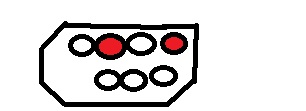

nieko ten mandro.
fiskej kuri jungias i pavaru selektoriu nuo stataus fiskes kampo pirma ir trecia kontaktus trumpink ir duos vest.
nesupratau apie koki tu avarini rezima sneki, bet automato kompa gali issimt visai, jis nebereikalingas
cia papaisiau ant smugio
