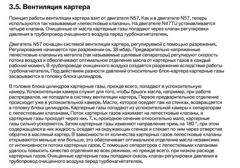

N47TU karterio ventiliacijos principas ir galvutes dangtelis padarytas kaip ir N57 variklio. Duju praejimo ertmes padarytos didesnes ir panaudoti keturi ploksteliniai voztuvai tepalo nusodinimui...(apacio sistemos veikimo aprasymas ru kalba).
veikimo principas.jpg [ 112.1 KiB | Peržiūrėta 7236 kartus(ų) ]
P.S. jei nuemus variklio apsauga, matosi tik svarus ir nepazeistas karterio duju slegio reguliavimo voztuvas, tai dar nereiskia, kad galvutes dangtelio viduje viskas "super", ....viskas "islenda" saltuoju metu laiku.
