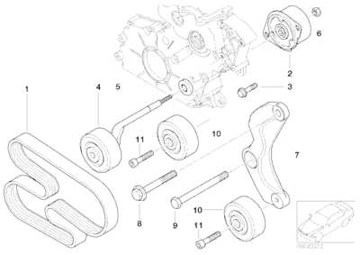

sveiki.subyrejo itempejo guolis Nr.4 paveikslelyje :( gal kas zinote kaip isai keiciasi? atsisuka tas pats tik guoliukas ar kartu su ta kojele?
P.S. paveikslelis E39 530d, E46 neradau, bet principas to tempejo lyg ir taspats.
Esu Norvegijoj masina labai reikalinga, jai esat susidure su tuo pasidalinkit info ;)

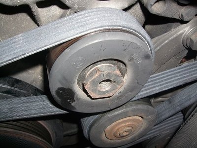

Sitas guoliukas.

Taip keiciasi su ta kojele ir dar paciu itempeju, detale NR 2.

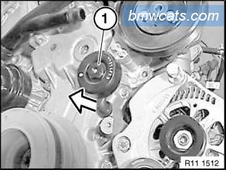

ne apie ta dirza kalbi, cia suka ir generatoriu sitas, ilgasis cia yra.ta kur siuntei nuoroda tai tik kondiskei.

http://tis.bmwcats.com/doc1055590/

tai kaip supratau uzdedu verzle suku ir turi issai issisukt, nes sukant kaip parodyta isai atleidineja dirza, stipriau pasukus turetu ir issisukt?
Вытащить натяжной ролик с рычагом (1) в направлении, указанном стрелкой.

is kitos puses, ant itempejo reikia attsukti verzle. ne ta paveiksliuka ziuri.

Vakar kaip tik keiciausi abu situos guolius nes subyrejo guoliai, galima rasti pirkti atskirai pati guoli bet ten kazkokia firma tipo nekokia kaip isaiskino man, o galima visa rolika sita, as keiciausi rolika, parsiduoda sitos dalys Inter carse, kitur galima rasti arba guoli, arba su visu itempeju, o ten jau kaina aisku, beje nuimsi dirza paziurek kaip pompa pas mane liuftas toks kad irgi reiks pakeisti

Keiciau pompa tai tuo paciu ir paziurejau kaip atsisuka tas guoliukas. Ogi reikia prilaikyti su 15 raktu is kitos puses ir sukti pagal laikrodzio rodykle, keiciasi tik guoliukas be problemu neimant su visa koja.

o tu bandei jy atsukt? ant kliju kazkokiu gal stovi ten..jokiu sansu atsukt :roll: teko vargt ir su visa koja keist

taip, atsukau be problemu, tik atremiau 15 rakta i generatoriu ir su trisciotke atsukau, jei ore laikyt tai gal ir sunkiai atsisuktu
o su koja tai nezinau, nemazai nuardyt reikia kad prieit, as keiciau visa komplekta su pompa, termostatu, abiem guoliais ir dirzu, tai 100 proc. atsisuka viskas nieko per daug neardant
primenu, sriegis ATVIRKSCIAS, atsukti pagal laikrodzio rodykle :)
