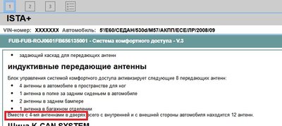

ozizs rašė: Sveiki galit gal pasakyt kurie saugikliai dureliu ira. Nes pas mane nuo pulto neveike keleivio dureles . Manyciau kad saugiklis bus nudeges Tai gal taip sukoduota, nuspaudus knopke viena kart, atrakina tik vairuotojo duris, paspaudus 2 kart - atrakina viska.. neaisku kokia komplektacija, gali ir antena duryse but nusprogus Prikabintas failas:

Spausk kiek nori tas pas o komplektasija beveik pilna |
