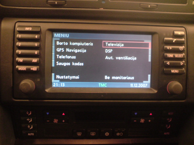

bmw myletojai as vienoje bmw maciau kad kompas rase lietuviu kalba negaliu garantuoti bet tai maciau auto pliuse vot ir man iskilo toks noras ir klausimas ar galima perprogramuoti kompa i lietuviu ar rusu kalba gal kas ira susidures ar bandes ta dalyka isspresti ??????? :roll:
StandartinėParašytas: 20 Gru 2007, 21:58
tu teisus. galiu padaryti lietuviu kalba. bet yra salygos - navigacija turi buti MK4.

Man rodos, čia ne apie NAVI, o apie borto kompiutrį klausia žmogus.
StandartinėParašytas: 21 Gru 2007, 08:15
borto kompiuterio kalba programuojama įdejus cd i NAVI dėžę. kalba pasikeičia ne tik navigacijoje, bet ir borto kompiuteryje, telefono valdyme ir t.t.

Ir prietaisų skydelio eilutėje perspėjimai, kaip pavyzdžiui, PREHEATING, bus rodomi lietuvių kalba - PAKAITINIMAS ?
StandartinėParašytas: 21 Gru 2007, 08:41
ne, prietaisų skydelis nesiprogramuoja (deja). tik monitorius

Duvis21 rašė:
a tai kaip softa perpust ?
bluetoooth ? arba cd reik :)
Ką konkrečiai nori daryt? Jei kalbi apie borto kompiuterio kalbos keitimą - laidas reikalingas. Jei kalbi apie MK IV kompiuterį - jokio laido čia nereikia. Tiesiog parsisiunti mikroprogramą, ją išskleidi kompiuteryje, paskui išsiverti pranešimus, firmware rašai į CD ar DVD, neši į mašiną ir ten atnaujini kompo mikroprogramą.
