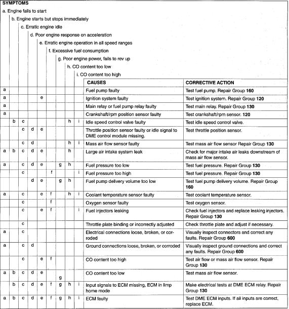

sveiki
kadangi issprendziau sena beda, reikejo nauju prisigalvoti :D
vaziuojant tolygiu greiciu, arba po leto begejantis masina nestipriai trukcioja (tamposi). labai nezymiai jauciasi, bet yra. laisvos apsukos ok, vedas gerai, trauka yra. jaucias prie mazu greiciu ramiai vaziuojant.
E36 M50b25 vanos, mechanine, ~93-94m variklis.
kadangi dabar laiko daug nera, tai paieskos uztruks, bet parasysiu kas buvo tikrinta, kaip ir padejo, ar ne.
dalis keiciamas keisiu po viena, kad matytusi skirtumas ir butu galima nustatyti kur tiksliai gedimas buvo.
pradesiu nuo: oro padavimo sandarumo tikrinimas; oro srauto matuokles keitimas; matuosiu purkstuku, sklendes daviklio (bandysiu ir keisti), babinu varzas (bandysiu ir keisti).
veliau (kai bus siltesni orai vakare ir laiko) matuosiu kuro slegi.
apie konkretesni tikrinima parasysiu po tikrinimo kartu su rezultatais. taip pat kiek ir ko turi rodyti pagal manuala serviso ir users (kazko skirtina info kartais duoda) ir kiek rodo realiai.
gal bus naudinga info ir kietiems :)
trukciojimas.JPG [ 65.8 KiB | Peržiūrėta 16638 kartus(ų) ]
problemos - sprendimai.JPG [ 85.07 KiB | Peržiūrėta 16645 kartus(ų) ]

na kai dujos yra, tada pirmas daigtas zvakes (jos turi buti naujesnes nei vazinejant bendzu) ir laidai / babinos. joms skerkes geresnes reik.
gryztant prie paiesku.
dar buvau uzmirses parasyti, kad kol salta auto (tik uzvedus), kai pradedi vaziuoti ir atleidi gaza, apsukos pakimba ~1000-1300 rpm (kol judi, kai sustoji, stabilizuojasi). nevisada budavo ir tik esant saltam varikliui. po keliu min nebepakibdavo.
ir kazkaip itartinai pakilo sanaudos iki ~14ltr (nuo ~12 ltr kaip kad buvo po vanos gumeliu keitimo)
taip buda dazniausiai del: LEV, matuokles, sklendes daviklio, temp daviklio (per riebus misinys).
matavau babinu varzas 1 ir 15 kontakto (1 ir 3 fiskej), turi buti 0.4-0.8 omu. visos babinos 0.7 omus rode.
apziurejau babinu ir "pypkiu" korpusus nuo itrukimu, ar kitu pazeidimu, patikrinau fiskiu kontaktus.
dar viena buda ismeginti bus galima, bet nebuvo laiko vakar, tai veliau aprasysiu, jei kas logisko gausis.
pries pora menesiu tamsoj uzvedes buvau, babinos i korpusa nemuse zaibu.
dar karta apziurejau zvakes, tarpeliai nepasikeite (viduriukas, is kur skerke eina, nepasikreipes, nenuluzes, viskas savo vietose), nudegusios normaliai (gelsvai / pilksvai).
apziurejau sklende, ar nestringa, ar lengvai darinejasi ir ar uzsidaro gerai. sutepiau judancias dalis.
pamatavau sklendes davikli. 1-3 kontaktai 4.1 komu / 1-zeme 5V lygiai / 1-2 ~1.2iki~4.3 komu be intarpu, tolygiai kinta.
maigiau / klibinau visas oro slangas, alsuoklius uzvestam varikliui - jokios reakcijos. purskiau WC gaivikli ir carbcleaner po koliku ir aplink visas slangas, bei ju sujungimus, prie sklendes ir t.t. - jokio efekto.
maigant, arba purskiant degu skysti jei pasikeistu variklio darbas, tai rodytu, kad traukia ora papildomai kazkur.
"tapinau" matuokle (su krumpliu nestipriai per matuokle stuktelti, kai variklis uzvestas) - jokio efekto. jei variklis "suburbuliuotu", ar net uzgestu, ar kaip kitaip sureaguotu, tai rodytu, kad matuokles elektrine dalis mirus.
matuoklei tikrinti radau info tik su 6 kontaktais, pas mane 4 kontaktu fiske, tai testeris cia negelbeja.
pakeiciau matuokle (turejau atsargine) - na ir ka manot, visgi matuokle ir buvo kalta :) dabar vel jokiu apsuku pakibimu, jokio trukciojimo prie bet kokios temperaturos, sanaudos 11-12ltr (pravaziavau ~150 km po keitimo matuokles) ir net variklio garsas vel pasitaise (tai vel patvirtina, kad kuro misinio teisingumas itakoja variklio darbo garsa).
viska kitka, del ko galetu trukcioti ir ko dar nepatikrinau, patikrinsiu ir aprasysiu. tik cia matomai jau kita sav...
