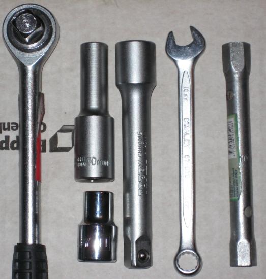

Įrankių daug nereikės, bet patartina juos visus turėti vietoje :)
Jums reikės:
- Pakaitinimo žvakės (4vnt.)
- WD
- Atsuktuvo su žvaigždučių(angl. torx) antgaliais (tiksliai nepamenu nr. sorry)
- Atsuktuvo su šešiakampio antgaliais (tiksliai nepamenu nr. sorry)
- Rakto 10mm su gan ilga (patartina ~5cm) galva žvakėms
- Rakto su 11mm kai kuriems varžtams atsukti
- 10mm vamzdelio (ar panašiai) EGR vožtuvo atsukimui

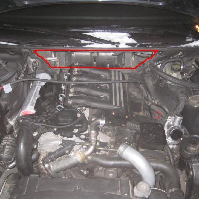

IMG_0182.jpg [ 39.27 KiB | Peržiūrėta 61552 kartus(ų) ]
1. Nuimam visas variklio apsaugas, salono filtrą (jis yra prie lango), kai kurias gumas (kad netrukdytų), detalę į kurią įdedamas salono filtras, taip pat berods 5 torx varžtais tvirtinama detalė(Pažymėta jos buvimo vieta nuotraukoje)
Atsukam ir padedam į šalį EGR vožtuvą kad netrukdytų.
Štai kaip atrodo viską nuėmus:
IMG_0168.jpg [ 72.69 KiB | Peržiūrėta 61693 kartus(ų) ]

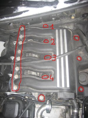

2. Priėjimui prie žvakių reikia nuimti kolektoriaus dangtį. Nuo jo nuimam tris guminius dangtelius kad prieiti prie varžtų nuotraukoj pažymėtų varžtų kuriuos reikia atsukti. Varžtas nr.1 foto nematomas nes jis yra giliau.
:!: Pastaba :!:
Sunumeruoti varžtai yra kito dydžio(11mm berods) nei tie kurių daug.
IMG_0169.jpg [ 59.12 KiB | Peržiūrėta 61649 kartus(ų) ]
:!: Pastaba :!:
Įsitikinę kad atsukot visus varžtus atsargiai nuiminėkite dangtį kad netyčia nenupultų ir nenukristų į apačią tarpinės. Pačiam teko ilgai pasikankint kol ištraukiau dvi tad niekur neskubėkite [-X

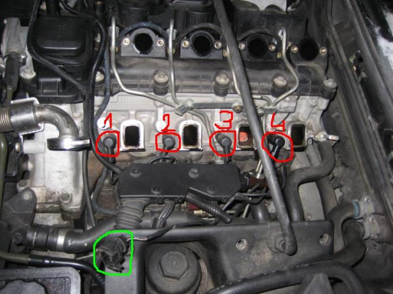

Taigi atsargiai nuėmus dangtį, atjunkite laidą(nuotraukoje pažymėta žaliai) ir štai jūs jau pasiekėte žvakes. Spustelėję iš abiejų šonų nuimkite laidus nuo žvakių.
Belieka atsargiai išsukti žvakes ir pakeisti naujomis. Išsukimą gali palengvinti WD bet dėl to negarantuoju. :!: Kaip ir minėjau pradžioje darykite tai atsargiai. Pajutus didelio pasipriešinimą nemėginkite naudoti jėgos nes su ta žvake bus baigta :( Deja nelabai galiu patarti ką tokiu atveju daryti.

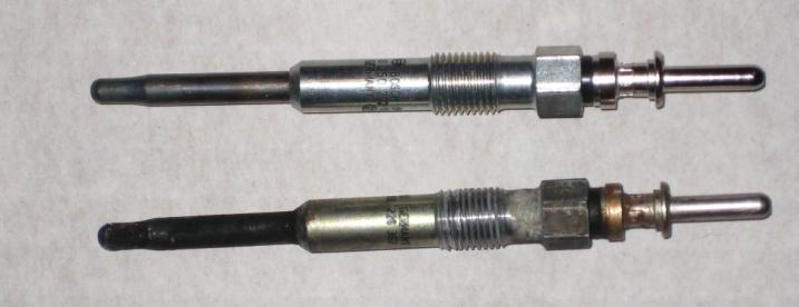

Štai kaip atrodė mano(įtariu niekada nekeistos žvakės) šalia naujos Bosch:
IMG_0181.jpg [ 21.74 KiB | Peržiūrėta 61682 kartus(ų) ]
Jeigu pačių žvakių keitimas pavyko sėkmingai, belieka susukti viską atgaline eiga. Štai tiek !

ir dar nepirkit pigiu zvakiu, nes vienas nupirko po 7lt ir po uzvedimo jos "issove" visos :mrgreen:
tao yra ju viduriai isluzo ir issoko.

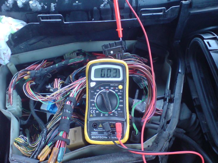

Nekuriant naujos temos parasysiu kaip patikrinti pakaitinimo zvakes m57 varikliui nenuimant isiurbimo kolektoriaus, turetu kazkas panasaus buti ir m47
1. atidarom kapota :D
2. nuimam salono filtro deze, (keleivio puses) jei kils klausimu kaip ta padaryti rasykit i pm
3. atsukam 4 varztus ir nuimam kompiuterio dangteli
4. susirandam fiske tokia kur nuotraukoje pavaizduota, pas E46 turetu but truputi kitokia nes maziau cilindru, bet speju panasi tik maziau laideliu.
5. ten matome 6 storus laidelius ir po siokio tokio tarpelio 4 plonus, paimame testeri, minusa prie korpuso (as dejau prie abs bloko, aliumines dalies), o testerio pliusini laida kisame i kekviena lizda kur stori laidai, jeigu nustatete cipimo funkcija tai prilietus pliusa prie storo laido turetu sucypt, jeigu necype patikrinkite laidus, gal minusas blogai prisilietes, jeigu vistiek necypia tai zvake mirus, patikrine visus 6 storu laidu lizdus zynosite kiek zvakiu yra gyvu ir kiek mirusiu
Kiek turi rodyti varzos prilietus nezinau, gal specelistai kolegos pasakys :) kaip pats suzynosiu parasysiu čia, prie to pacio dar patikrinau ar veikia pati rele, tai yra ar paduoda srove i zvakes, viskas taspats tik tiek kad ta fiske reiktu ikisti i savo lizda ir tada testerio pliusa prikisti prie kokionors storo laido, nu zodziu foto matosi, tada ijungiam degima, tai yra antra padetis jei neklystu, ir greitai islipe is auto ziurime ka rodo, mano atveju rode 10-11v gal kad akumas nusedes, nes vedant uzsidega abs ir asc :) tai tiek, sekmes sporte, tai yra tikrinime
jei radote netikslumu, rasykit :)

StandartinėParašytas: 26 Kov 2009, 22:14
2007.10.01
616
Ukm
E39 530D
varza ne daugiau 2 om
