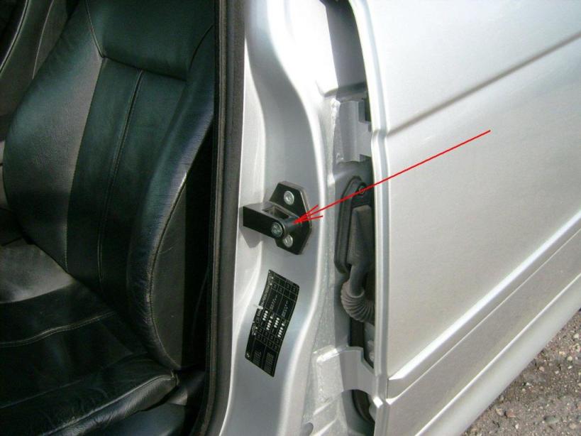

Prikelsiu tema, manau bus naudinga. Narsydamas internete pagaliau atradau is kur tas nemalonus garsas sklinda, pasirodo tai liga. Tai dureles spinos fiksatorius(detales numeris 51218176350, krastoje 110lt), kur prie stojkos dviem torxais pritvirtintas. Ten kapronine ivore su laiku nusidevi. Galimas variantas pareguliuoti, atsukus torxus, bet kol tarpai ligus nesinori su reguliavimu prasideti. Pigiausias ir paprasciausias variantas apvinioti ta ivore su izoliacine juosta apie 3 kartus - Veikia!! Garsas dingo! :mrgreen:
Dadedu nuotrauka:

DmK rašė:
Geras, jau buvau nusprendes duris ardyt :mrgreen:
apvyniojau su izoliacija - nutilo!!!

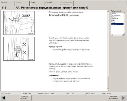

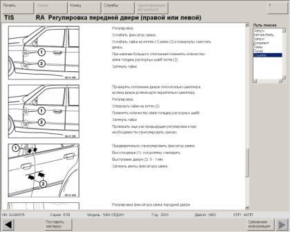

prie to pacio, keleivio priekines durys neuzsidaro normaliai, reik smarkiau trenkt, ar gali buti kad reik pareguliuot ta fiksatoriu kur keleis postais auksciau su foto ideta? ar pakabinimo vyrius reik ziuret?
StandartinėParašytas: 30 Rgs 2008, 14:22
Reguliuojasi.
_1.JPG [ 22.79 KiB | Peržiūrėta 16324 kartus(ų) ]
_2.JPG [ 18.17 KiB | Peržiūrėta 16325 kartus(ų) ]
