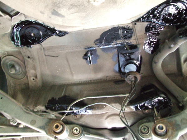

sveiki,
padariau ir as sioki toki upgreida.
Isskyrus virinima dirbau pats daug tai galiu pasakyti kad darbo dafiga, bet jis pasiteisino nes buvo iplyse dviejose vietose!!!

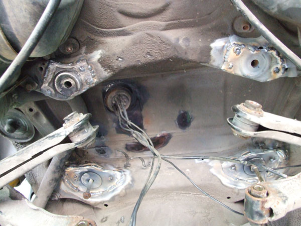

dar
2.jpg [ 106.1 KiB | Peržiūrėta 18578 kartus(ų) ]

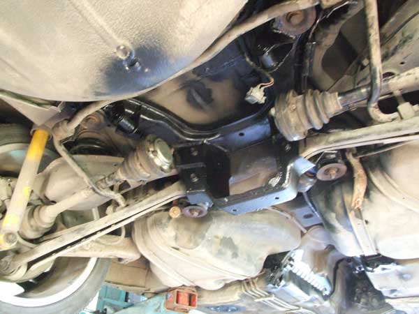

ir dar
3.jpg [ 104.61 KiB | Peržiūrėta 18572 kartus(ų) ]

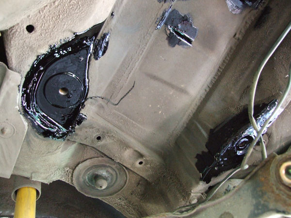

dar biskeli
4.jpg [ 36.07 KiB | Peržiūrėta 18567 kartus(ų) ]

Kokie simptomai, kai iplysta reduktoriaus tvirtinimo taskai? Ar cia reikia vizualiai palingus apziureti? :roll:

tik vizualiai
nes jei pastebesi kad kazkas ne taip tai bus jau po laiko ir daugiau pliurzes

ar man rodos ar is rimto tik ant E36 tie reduktoriaus tvirtinimai nelaiko, cia gal ju silpna vieta ar ka :?
StandartinėParašytas: 24 Lie 2007, 23:34
cia 192-193 ir daugiau arkliu daro ta vieta silpna o ipac staigus ir dazni startai-driftai :wink:
nes mazesniu kubaturu ir galiu E36 problemu nera 8)

tiesa sakant yra
pazistamas ant 318is sita ir dares
cia manau priklauso nuo to kas ir kaip masina vartojo

na bet ant E32 ar E34 nesu mates tokiu bajeriu, nors ten ir varikliai iki 4.0litru eina, ant E30 irgi nesu pastebejes :)

ne tai as irgi mates ant 320 isplisusi reduktoriu,bet siuo atveju kalbu apie dazniausiai pasitaikancius atvejus :wink:
(bet ant 318i arba 318is tikrai nemaciau isplisusio reduktoriaus,nors mates skirtingu E36 tikrai labai daug-nemeluosiu )

na as vienaip ar kitaip apsidraudziau nuo nelaimes :wink:

Ar vizualiai pakelus masina ir nieko nenuardant tie yplysimai pastebimi (jai yra zinoma)? Ir gal galetum Bullit smulkiau nupasakot darbu eiga?
